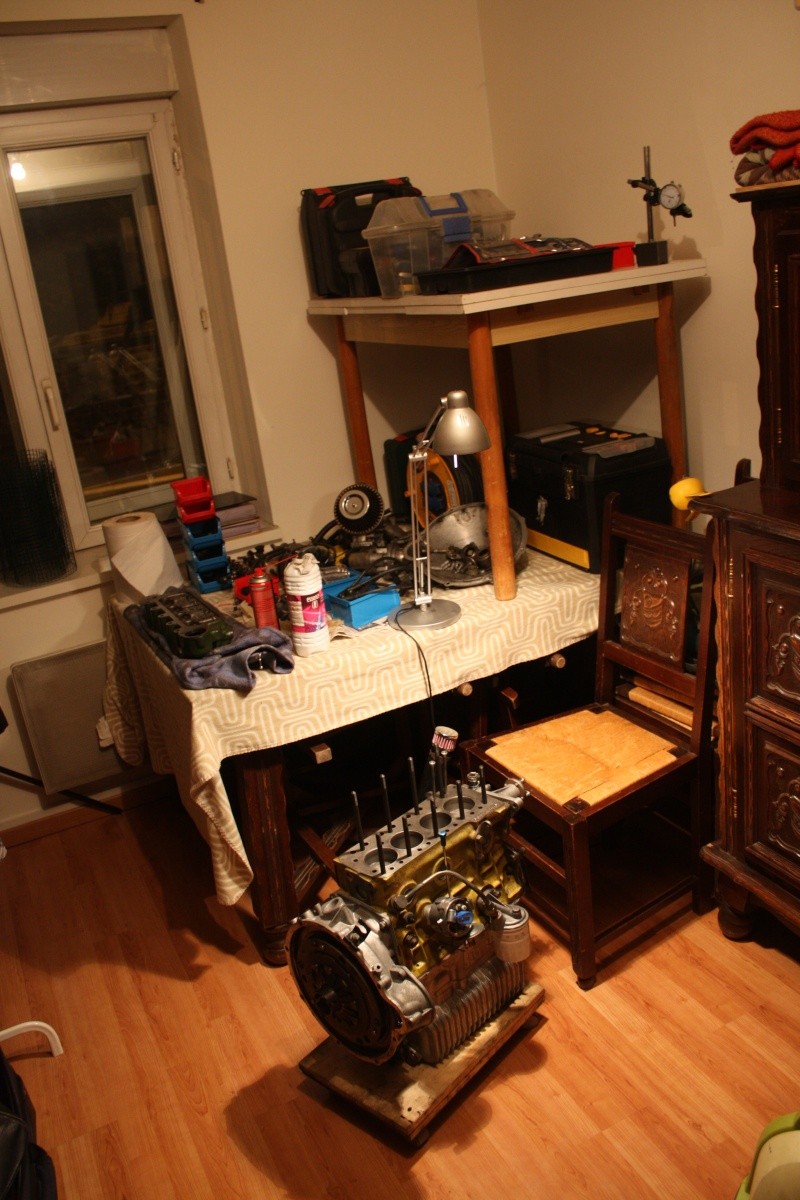

(Désolé pour le fond de la photo, mais je bricole dans une piaule!!!!!)
Je sais, c'est un peu le bordel....mais un peu en manque de place...et la coloc avec les fringues de ma femme n'est pas des plus simples!!!....

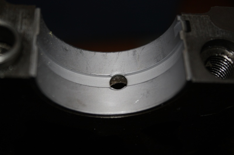

Et les paliers de villebrequin...
Pareil, posés mais pas super bien fini comme matériel, donc il faut finir les trous d'huile pour une bonne lubrification du villo...La pièce finie n'est pas pile poil bien alignée...
Sur la première, sans le palier, où on voit bien le trou pour la lubrification:
Et le petit défaut à rattraper

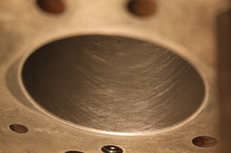

Le déglacage des cylindres...avec honoi à boules s'il vous plait!!!!
Donc un fait, et l'autre pas encore...
Là, on voit bien les micro-rayures...(par contre, on ne voit pas bien l'angle..environ 120°...comme toujours)

La difficulté de limer cette partie, est que la contenance de la-dite culasse augmente...donc pas mal de calcul par rapport au RV..TC....et tout le toutime...si j'ai la motivation, je le ferai peut-être...mais c'est une grosse étape sur le travaille d'une culasse...et chacune doit être exactement faite comme les autres...
Par contre, ce boulot améliore méchament la sortie des gaz de la culasse...surtout avec des soupapes assez grandes, qui se retrouvent très proche de la limite, donc les gaz ont un sacré virage à faire avant de sortir...
C'est vrai que polir uniquement les conduits de sortie sur une culasse revient à un stage 1.5 on va dire...mais bon,petit à petit comme on dit...
Alors que compléter avec les bosselages (ça y est le terme me revient!!!quel naze!), là, on passe presque sur une culasse stage 3....Si c'est bien fait...
J'en suis à 3 conduits sur 5 de bien attaqué, je commence le polissage pour retrouver un effet miroir dans les conduits sur les deux premiers qui sont "terminé"...

Bon, je viens de reauter les paliers d'AAC...ça c'est rererefait!!!!Tiens, un peu comme pour la boite... Sad

Bon, vu que j'avance lentement mais surement, je mets quand même une ou deux photos...
Par pure satisfaction personnelle!!!!
Masi il devrait surement retourner d'ici peut...
Reste le gros dernier boulot sur la culasse chez un rectifieur et les derniers petits pauffinages avant redémarrage...
Mais l'AAC est caler, l'allumage en statique aussi...pas un mince à faire quand on connait pas trop...et on ne croirait pas, mais juste en calage,il y a du boulot...
Pour aussi satisfaire ma femme qui a récupére son "dressing"!!!Juste le mot me fait marrer!!!!
Le moteur en presque neuf d'occasion!!! Avec le nouveau pont en 3,44...tout les joints neufs posés avec du joint anti fuite...donc devrait plus fuir avant un moment!!!
Coté embrayage que je dois à nouveau retirer car mal remis ou je sais pas encore trop quoi, mais mauvais alignement avec le démarreur...J'attends l'outil en commande!!!Je vais pas abuser de la gentillesse de certains qui prète sans regarder leurs outils...grand merci à lui...il se reconnaitra même s'il ne connait pas encore internet!!!!
et puis c'est tout pour le moment...!!!
Petitement, mais surement à un moment!!!!
(Faudrait que je trouve un slogan en y mettant "Mini"!!!!)
A plus...
