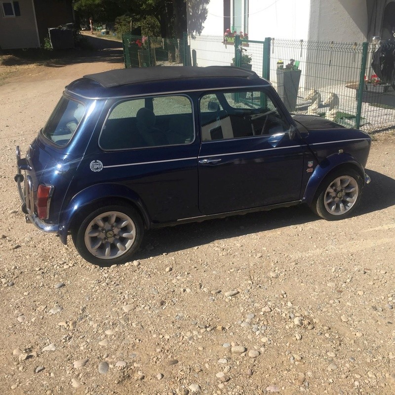

Je suis tombé sur une très belle austin cooper de 1975 avec le kit ailes larges et jante sport (désolé je ne connais pas encore le nom de toutes les versions désolé ) Elle est vraiment comme j'aimerais l'avoir.
il y a 2 soucis :
  1. Elle est immatriculée en Espagne car sa propriétaire a une société là-bas
  2. Il n'y a plus de numéro de série dans le compartiment moteur suite à la peinture qui a été faite (surement oublié de le remettre au remontage)
En revanche elle a bien le numéro sur le plancher.
Que pensez vous d'un tel achat ?

les seules cooper dans les années 70 c'étaient les inno cooper. Et ça s'en est clairement pas une.
Ni une Authi (marque espagnole).
Ca c'est au mieux une Mpi de 96 à 2000 maquillée, au pire un bouzin genre un 1000 mayfair également maquillé.
Faut ouvrir le moteur, si tu as de l'injection c'est mort, c'est apparu à partir de 93. Ca se reconnait facilement ya plein de fils et de boitiers partout.

Et dernier détail, j'avais pas vu, c'est un intérieur de BO.
Dans le jargon on appelle ça une merguez.
Après, tout dépend du prix où tu la touche mais attends toi à en chier pour la faire immatriculer en france je pense. Sauf peut être en collection.

Comme le dit fred, le toit ouvrant et les sièges font penser à une british open repeinte à laquelle on a monté un sport pack

Je suis pas assez calé sur les modèles italiens (innocenti) et espagnols (Authi) pour être catégorique, mais.
Pour moi, extérieurement c'est une mini post '90, intérieurement idem (bloc chauffage en plastique, les comodos de la colonne de direction, et 5 boutons sur la consoles centrale).
La frappe sur le plancher avant ne veut dire puisqu'il suffit de se procurer un ensemble de n° à frapper pour les refaire, surtout que ceux là sont assez grossiers (les interdistances sont inégales, l'alignement n'est pas respecté).
Pour le moteur, les 1300cm³ de cette époque sont des pré A+, donc la patte de l'alternateur est assez grande et l'embrayage est particuliers. Tu as une photo du compartiment moteur ?

L'offre était alléchante car quasiment aucune rouille et elle me la vend à 3000€

A ta place, je laisserai cette fausse inno en Espagne Shocked
on dirait bien une cooper avec un toit de BO en plus...il doit y avoir 20 ans d écart entre la CG et la caisse Laughing
